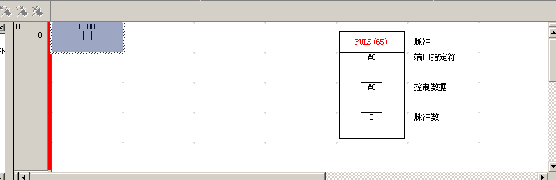

这个脉冲数是什么意思?是所需的脉冲数量吗?

plus #0 #110 d0
第一路脉冲输出,正方向, do个

是你预置的脉冲数量,当实际的脉冲数等于这个预置脉冲数量时,PLC会有相应的特殊位动作,或执行中断!你这个PLC好像是OMRON的吧,多看看编程手册吧

plus #0 #110 d0
第一路脉冲输出,正方向, do个
请问师傅那个#110是干什么用的?
文化有限看不懂啊!

是输出的脉冲数!
