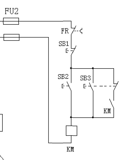

求西门子长动点动的梯形图?

求中间继电器的梯形图?

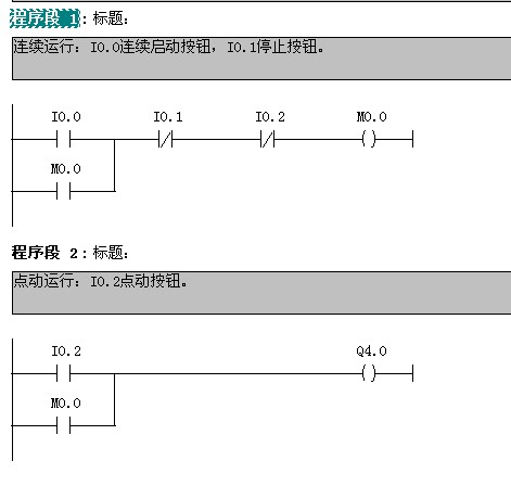

连续运行启动I0.0、停止I0.1,点动I0.2。

有点看不懂!!

这个能看懂吧?

复合按钮是怎么在梯形图中表示的?

求I/O分配图?
