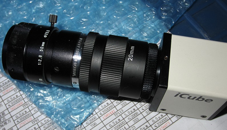

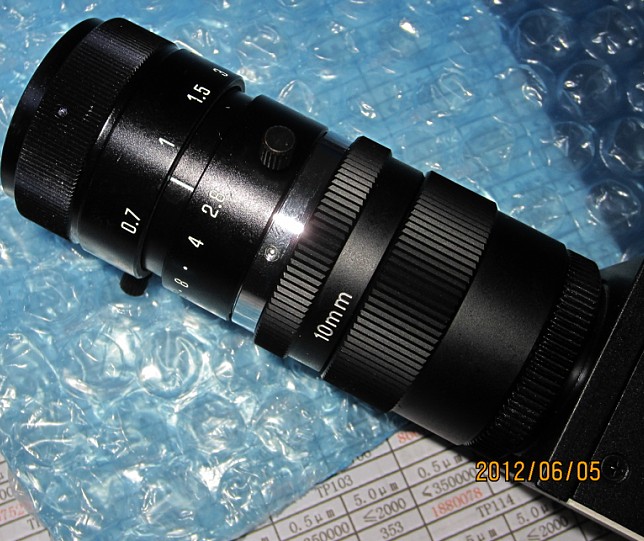

摄像头是爱普生配的,镜头是旧机器上拆的,不知道上面参数代表什么?不知道焦距和垫圈做什么用的?
成像的范围与什么有关,感觉成像视野太小了。

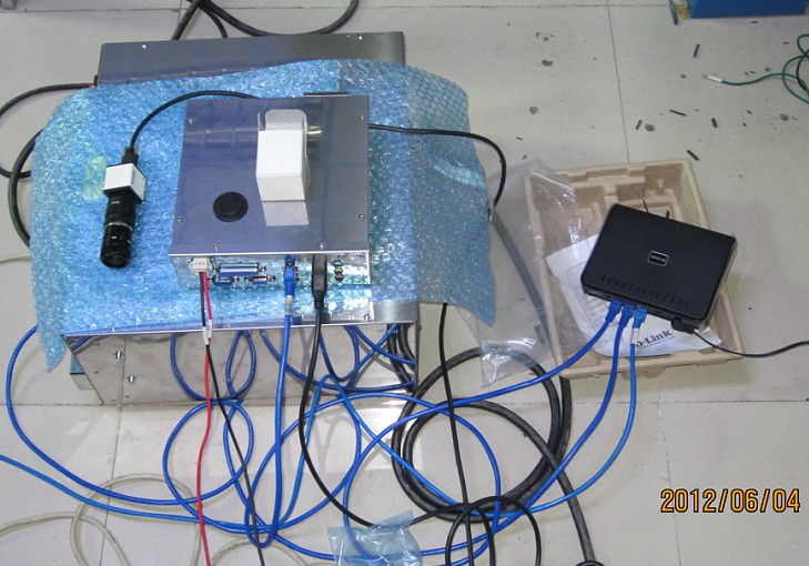

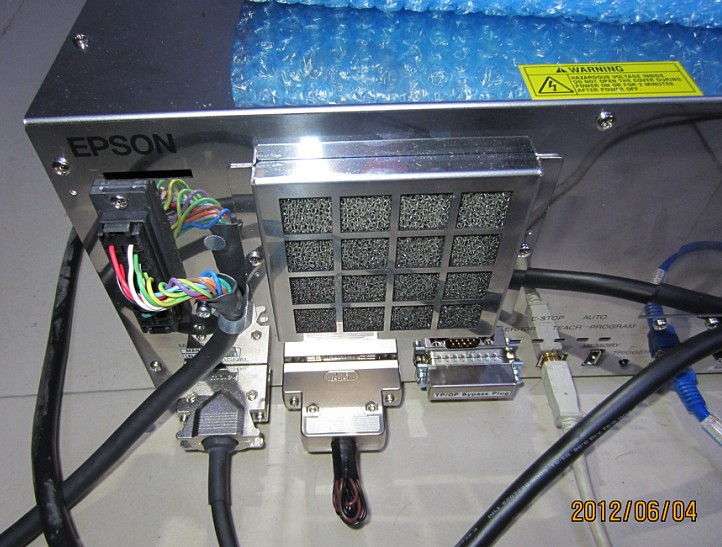

这个是机器人的控制器

貌似有个是调焦距,有个是调曝光度的。。

50mm的镜头加了10mm和20mm两个延长头。
lqbzlqbz
931 个
1121 点
18211 分
在线时间: 697(小时)
2009-08-26
2021-06-18
查看lqbzlqbz的
发表于: 2012-06-06 10:09
可以在较远距离起到微距镜头的效果。

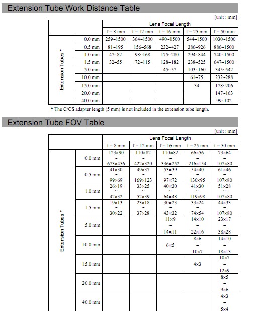

这个图表代表什么意思?

成像的范围与什么有关,和焦距,焦距越大范围越小
光圈是调节进光量的
