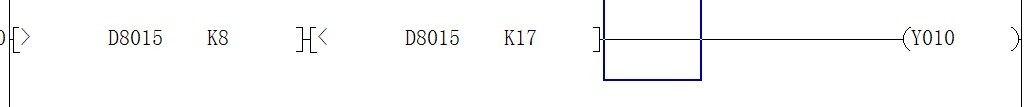

如何设置fx-1s输出点早上8点至17点打开,

这样应该可以吧~~~
应该改成K7,K18

引用第1楼linger于2012-06-05 21:12发表的 :
这样应该可以吧~~~
可以的,还可以具体到分,秒

TCMP指令可以实现

TCMP指令可以实现
