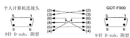

不知哪位老师使用过f920got的文本显示器,我们厂我两台分料机用的是该产品,一直没接触过,其中一台坏了,不知道里面的画面是否可以下载,用什么软件编辑。感觉比触摸屏还难弄,还请指点一,二。谢谢!没有外接电源的。通过plc通讯线供电。

终于搞定了,把数据线的制作方法贴出来,有用的朋友可以参考一下
