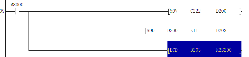

那位高手告诉我这个程序是什么意思,详细一点.还有软件元内的数字对该程序有什么作用.谢谢大家了.

D203的b0位对应S200,b1对应S201,>>>>>>b8对应S208。如果D203的数值等于1,则b0 -ON,对应的S200-ON,一次类推。
S200-----S208的ON-OFF情况依C222数值的变化而变化。一家之言,希望对你有帮助。

那么D200与D203里软元件的数字在这个程序里起什么使用.是不是D200里的数字从42开始.

D200里的数字是C222计数器传送来的数值。42是C222的当前计数值。D203的数值=D200(42)+K11=53。
