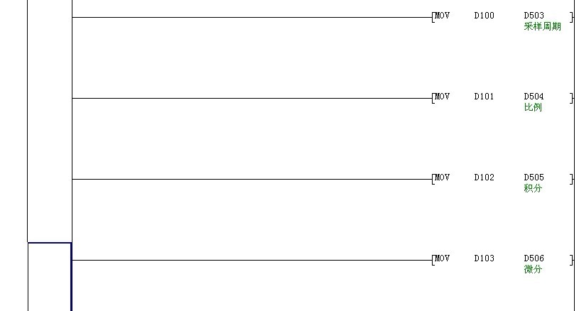

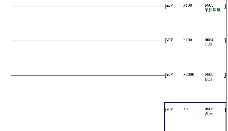

在用Q00编写PID控制程序时,若比例、积分用常数表示PLC不报警,但是换成寄存器写入时,plc出错。诊断为4100错误.如图所示

愚见:数据传递要比直接赋值晚一个扫描周期

那该怎么解决呢?

斑竹,帮忙解决解决啊

让PID延时执行看看
