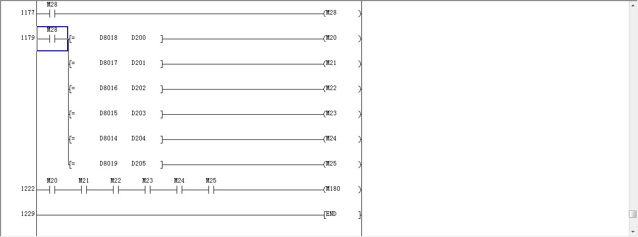

帮看看三菱这个梯形图程序是什么意思

数据比较,说难听点可能就是时间锁,让你到某年某月某日stop

D8018等于D200就输出,以此类推,建议看下手册

设置密码程序

把这些在程序中删除掉,

比较指令,没什么复杂的,主要是设置密码用的。如果删除有可能对整个程序有影响。如果是厂家设置的密码不可能就这样一删就可以解决问题的。可能M20-M25还与程序中其它部分有关联。所以不能简单删除,应该看一下整个程序再作决定。

请问一下,输入M28如何控制输出M28

帮顶M28 如何控制M28

回楼上:帮顶M28 如何控制M28。我觉得这个应该是触摸屏控制的。
