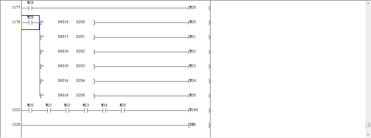

帮看看这个程序是什么意思

这个不难啊 年月日 等于设定值时m180动作

看着有点像要给程序加密

你这个程序只是一部分,用在什么地方不好说。
要是只看程序的话,就是上面一楼说的那样。

这个M28,实在是邋遢,

我看来看去,这个程序是没用的

图上的M28是废的
后面的2楼正解

可能是要给程序加密

时钟比较啊
