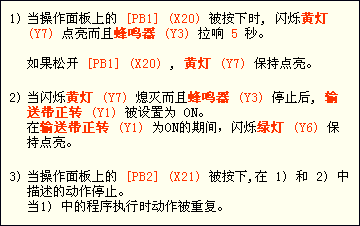

请大家看下,这个怎么编程啊,用一个灯一个蜂鸣器的停止信号来作为另一电机Y1的启动信号,

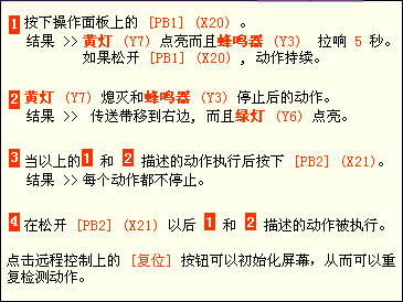

这个是完整的题目,

发表于: 2012-06-04 21:26
这个是完整的题目,

但是它后续的解释好像又跟前面的题目对不上,

不用问了.. 本身就有问题

题目有问题啊。黄灯(Y7)在什么条件下熄灭?和Y3一起动作吗?

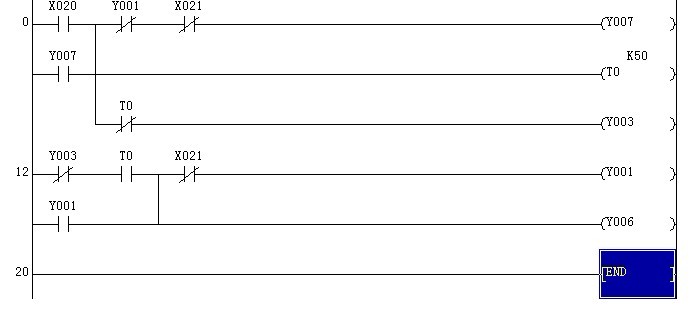

仿真里面有答案的

瞎编的 呵呵 不过Y7是在Y3断电之后马上断 这符合了他题目的松开按钮 Y7保持 只不过保持时间不长 哈哈
