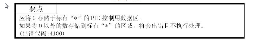

我有一Q00CPU ,在写入PID程序后,报4100,谁帮我分析一下是什么原因?
程序:
LDMO PIDINIT D500
LDM1 PIDCONT D600
就这两小段,写入后报4100,, 求解

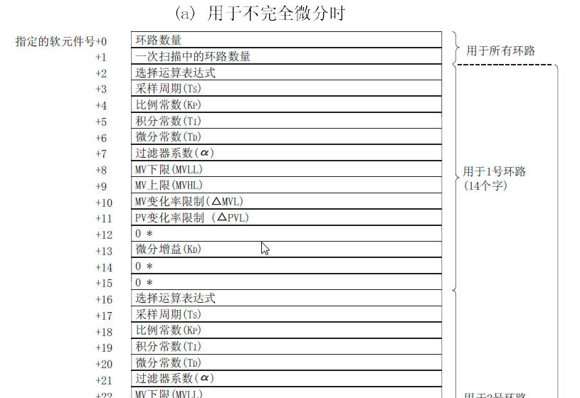

问题相当明显:
最关键的问题:您没有仔细研读Q系列编程手册PID篇!
最关键的地方:
Good Luck~

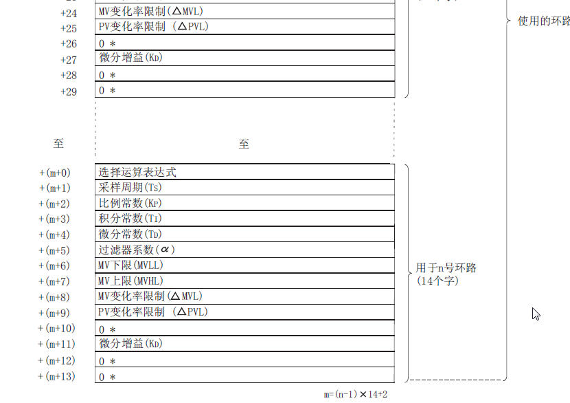

明白了, D500-D529要设置
