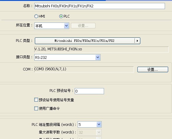

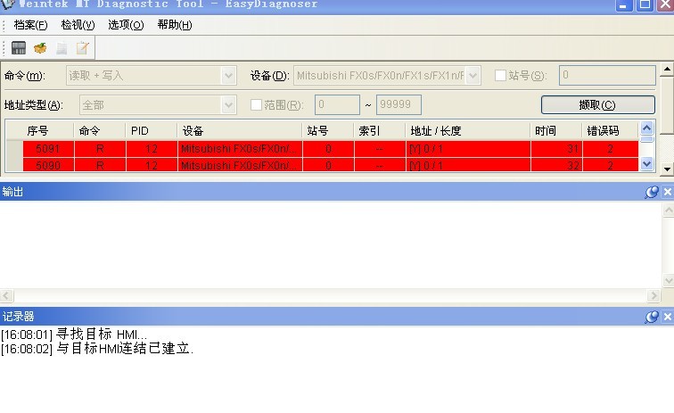

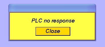

[upload=1] 现在手上有一台FX1S的PLC因为手上没有触摸屏,想用EB8000和PLC之间做在线模拟,可是老是联接不上,各种连接参数也设置为一样了,所用的通信线就是USB转RS232的那种线,目前不知道是通信线的问题还是自己设置的问题,传一些我的设置图和E8000界面显示的通信错误,高手帮忙看看

接口类型选 RS485 4W

谢谢兄弟,选485的话可以选择的COM口类型只有COM1口
