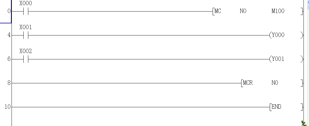

如图,怎么在母线上写出那个N0=M100 啊?

母线上的触点是不用输入的~~~

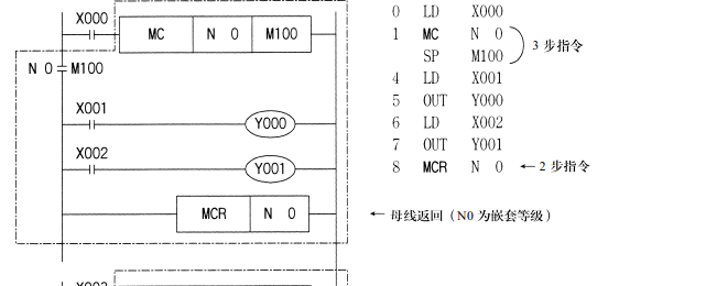

也就是说,不用那个N0=M100,若X0=1时,程序执行MC ,MCR 中间的部分?

用电脑快捷键就是 F5 M8000 MC N0 M100 .........MCR N0
这个N0=M100 在程序写入的模式下看不见。
在程序读出模式下可以看见。按shift+F2就可以了。

正解,非常感谢六楼
