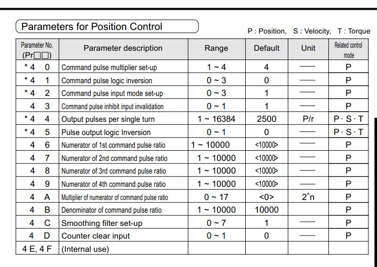

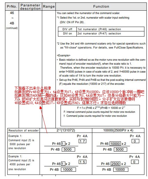

松下A系列老款设置较麻烦,25400个脉冲转一圈如何设置?编码器是17位的。

有设置示例参数范围太小,是否可以设置呀?

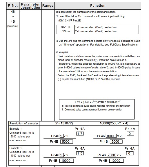

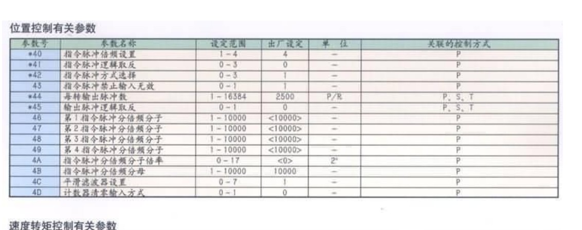

你可以试试将46=1,4A=16,4B=10000试试看,表格的第二个和文字描述的不一样,文字描述的是40000,表格是4000,所以估计误导你了。应该是40000,这样比例为1/4,你的分子越大转速越快的。

PR46=1 PR4A=14 PR48=3175 即可

晚上在床上想到了,25400/8=3175,17-3=14。
