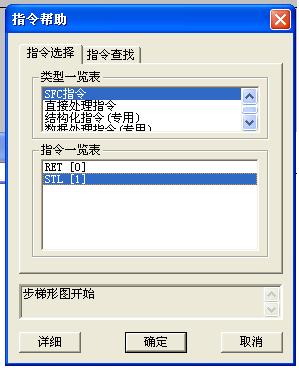

在编缉步进开始指令时,在软件介面那里才能找到此梯形符号呢,请师傅指教,谢谢

STL指令在功能指令里面,按F8键,点指令帮助,找到SFC指令,在那里面选择
