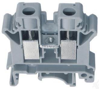

最不喜欢这种接线端子了,接线也不方便,维修更不方便,怎么还有那么多生产商用啊,尤其是进口设备。电源缺相,用表量端子出线都是好的,到处找问题,最后是线头在端子里面烧断了,看也看不到,害的俺忙了一下午,郁闷,午觉也没睡好。没带相机,在网上找了,就是这种坑爹的端子,恨死你了

不会吧!!!以前那JH9系列的接线端子我现在不用了,现在刚改用此型端子哦!!!!!不过不知道楼主那端子是哪里产??是不是重量不可靠造成???

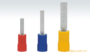

这种接线端子我也用到过。螺丝孔位小。
直接锁裸线进去是不好的。要配合这种冷压端子

这种端子我们也是不用的!因为震动端子老是松掉,现在换成卡的端子!

这种确实是好看不好用,特别是有大电流通过的,过一两年就会出问题

这种欧式端子还是比较好用的,使用也很方便,至于说容易坏可能是制造厂家用的材料不好或对端子大小选择不当造成的。
