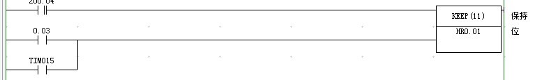

哪为老大帮我看看段程序的意思小弟在这先谢了

当200.04按下弹起后,保持hr0.01,当0.03或tim015闭合后hr0.01复位

KEEP是欧姆龙锁存继电器,就是置位/复位功能。
