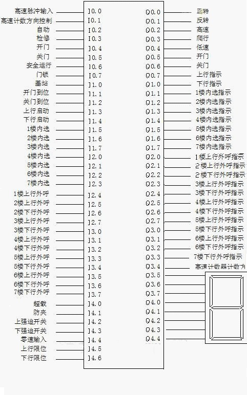

各位大神 求西门子s7-200电梯控制(6~8层最好7层的哈)程序(梯形图 功能块图)万分感谢!

附加I/O接口
