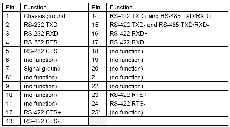

我想问一下海泰克的通讯线的连接方式是什么样的 型号是 PSW3261老型号了 我用威纶通的通讯线代替可以吗(用在MT500系列上面的

应该是不能用的. 下面是接脚定义
