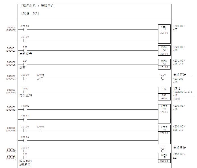

在未入正题之前我要先声明一点,
第一,我并非好吃懒做,坐亨其成之士.只因文化有限(我只读完小学)欧姆龙的作操手册看了几次也没看懂当中的意思
第二,我也不会拿别人的劳动成果用来作盈利为目的.完全用来自学.
正题如下:PLC是欧姆龙的CPM1A,40CPU.编码器是KOYO的TRD-2T2000BF.
控制过程如下:0,03为启动信号,1000为电机正转,1001为电机反转.当电机正转一分后见到反转信号0,04时马上反转.回到原来位置.要用编码器的Z相复位,不知是不是叫软件复位?每一次0,03有信号就执行一次相同的动作.
麻烦各位老师能抽一点点时间帮我写出来.谢谢!

软件复位就是在程序中接通相应的高速计数器的特殊继电器来进行复位。

8楼  发表于: 2012-06-06 00:18
我来回答,不知道是否是你说的那个意思!
