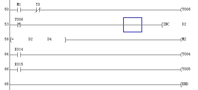

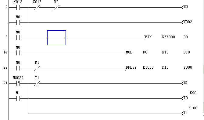

启动一次,只能动作一下,为什么不能连续动作呢??是M8029的问题吗?

这就是上面说到问题的程序

什么叫做只动一下?是只走了一点点吗?建议把第8步道13步的K3X0直接改为寄存器 试试

M8029在脉冲发射完成后接通一个扫描周期。

启动一次只走正转那部分和中间停的时间,只有再启动一次才直接走反转那部分,也就是启动两次才能完成这个正--停--反的动作,这是为什么呢?????这是M8029的问题吗????

M8029的用法不对。在百度中输入M8029看看是怎么用的。

如果8029用法不对会造成M8029的触点常亮。
