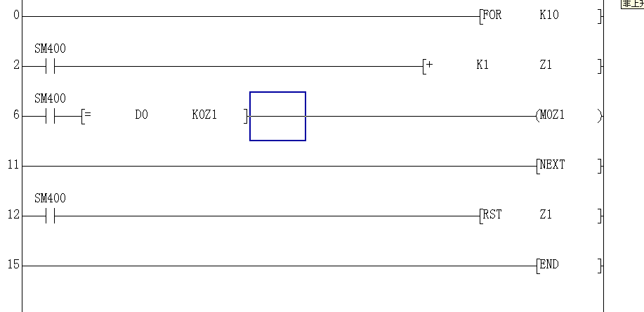

搞了两天了关于西门子200间接寻址问题~~还没有整明白~~~有点恼火~~~~~~~~感觉三菱的变址vz容易理解些~~~大侠们还是要向你们求助~~能不能搞个梯形图实例学习一下~~~整出跟下图一个意思就可以~~不胜感激!!!

西门子无法对位进行间接寻址操作,这样编写相对三菱反而麻烦。
推荐deco指令

用指针

谢谢楼上的朋友们~~我主要想明白是怎么变址的~~比如~~
LDP X0
INC Z0
LD M8000
BMOV D0Z0 D100Z0 K1

for .......
movd &vw0,ac0
movw *ac0,vw20
+d ac0,+2
next

多谢版主赐教…似乎明白了几分…
