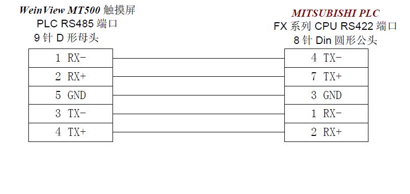

说明书上只有MT500与三菱FX系列PLC的连结方法,请教各位朋友:MT6050i与FX3G通信线的连结方法是图上这样吗?供应商给我的通信线是5-5的,其它一样。但是PLC与MT6050i通上电后,屏上总是显示“PLC NO RESPONSE",如果线没有问题,PLC和MT6050i两边要怎么正确设置?谢谢大家?

我今天发现是我看反了,那条线是5-3,线应该没问题。问题在哪儿了?
