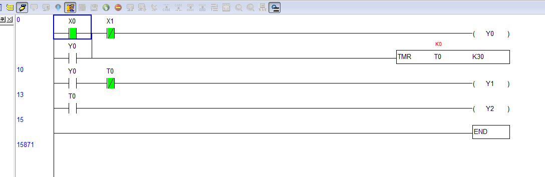

台达plc软件仿真Y0和定时器没有输出

你确定程序下载进去了?

程序下载进去,联机调试

是不是根本就没有运行啊

我也遇到过这种问题,重启软件就行了

我记得,写好后,虽然保存了程序,要编译后再传输到PLC,那才算有效,如果没有编译,传输的还是你上按编译键时的程序。
仿真的我没试过。

仿真时没有点击运行,直接上载进去了!
