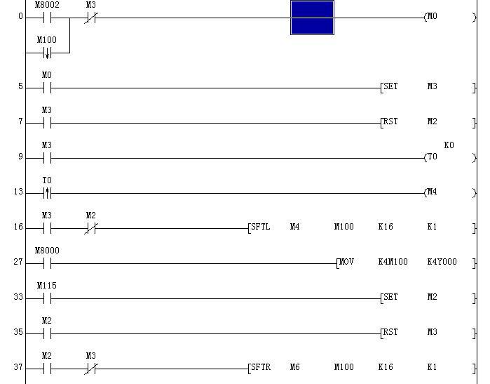

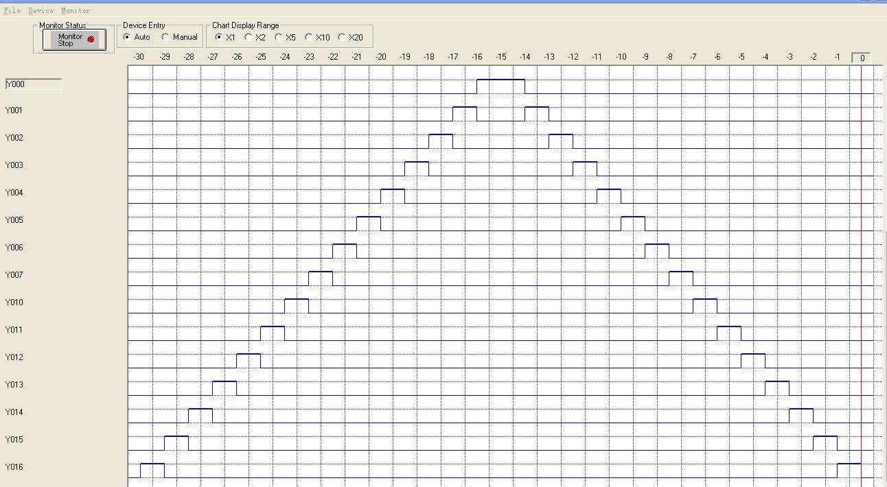

自己编的一个程序。拿出来晒晒。从左到右,然后再从右到左。接着不断循环。请各位指点。

分享有什么应用呢?
我想到的就是记忆产品运转多少个就要有相应的动作就会用到,或者记录产品的状态

[ 美女。真不知道怎么用呀。装下逼都给你识破。惭愧。

你直接写的什么东西哦?还拿出来晒?你直接仿真过没有,根本就不行

你自己试没试

跑马灯.....

我只看了楼主在二楼的程序,连程序的脉冲源都没得,它会移位?
