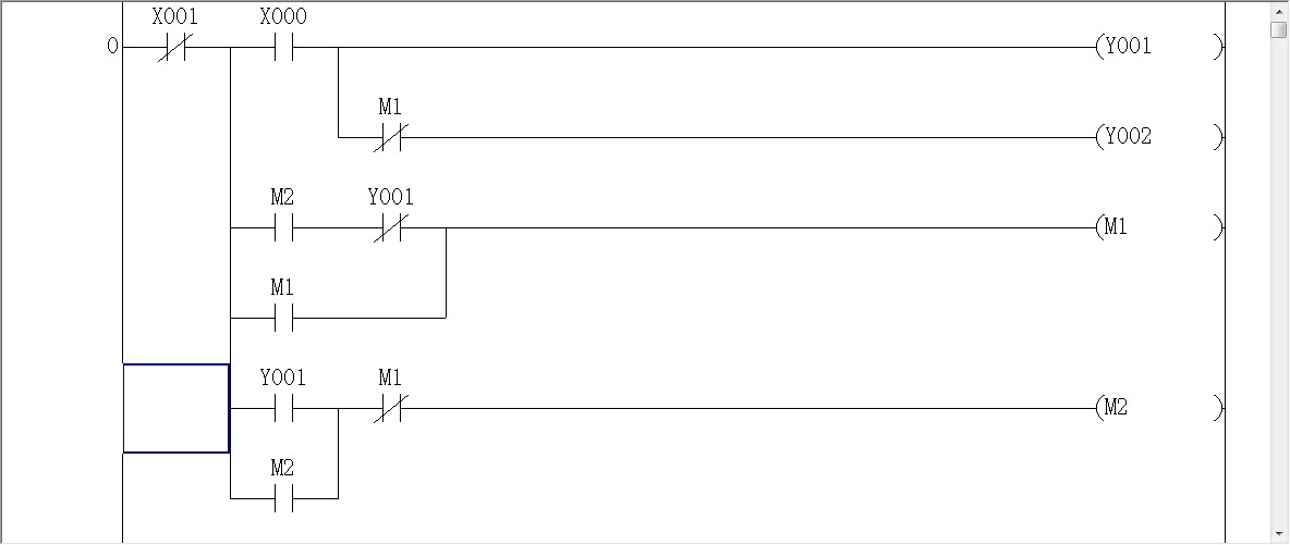

我准备编个程序,PLC用FX2N的,现在遇到个小难题了,是这样的温控器一开始启动就要控制4组加热管,比如加热到60度,就退出两组,然后温控器就控制剩下的两组,退出的两组就不受温控器控制了,也就是说不管温控器到了多少度,退出的那两组都不受温控控制,除了把机器关了,再启动时另外两组才重新投入。我也是刚开始学编程,这个程序我想了一天了也没有编出来,请朋友们指点一下?我想到了,谢谢朋友们提醒

温度一到60就输出一个信号断开两组的接触器,这样行吗?

哥们,我的目的是开机打开加热,4组加热管同时工作,等加热到了设定值就退出两组,因为温控器有个上限值和下限值,比如上限60,下限50,加热到了60停,温度低了50马上就加热,这时退出的两组就不受温控器工作了,剩下的两组就跟着温控器的工作,要是温度60就输出一个信号断开两组的接触器,那么到50度那不又跟着工作了吗?

温度一到60就输出一个信号断开两组的接触器,搞一个SET置位指令,没有复位指令,就可以满足你的要求,真的非常简单,可能楼主真的没有搞过,表示理解

是啊!用set和rst指令在开机的时候用m8002复位!等温度到了60度就置位,其实不难的!同样是学习plc的新手!

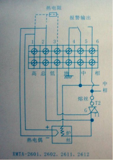

用什么温控器?如果是这种类型接线方式的温控器,那么程序很好写。
分二组,一组温控器输出点(图片上应该是 总 和 低 二个接点)接到PLC 输入点比如:X0,由X0  直接控制
另一组用一个PLC内部辅助触点,比如M1置位, 温度到了后,就复位,复位后,不再受 X0 控制,你自己好好想想吧。
活到老学到老:还有 8  分没学到
