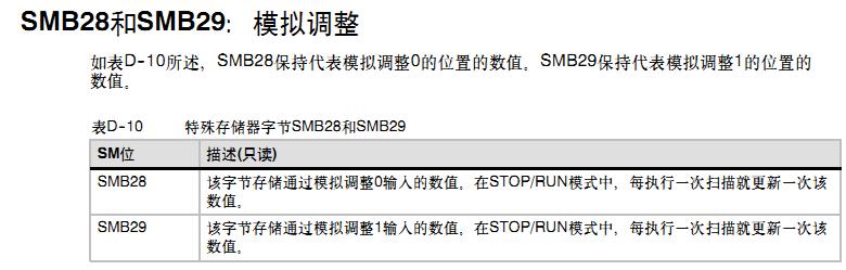

各位老师好:我想用西门子PLC的电位器,设定时间继电器的值,但不知道怎样用。那位老师帮我一下。我一直用的三菱的。千恩万谢!!

用法上跟三菱没有什么区别。
SMB28----D8030
SMB29----D8031
