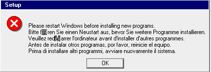

请教大家:
我安装Step7最新版软件Step7 V5.5 sp2显示这个,我的系统是WIN7 32位的

要你重启后安装。

win7系统不太清楚,试下是不是这个问题引起,搜索注册表有无这个 PendingFileRenameOperations
http://www.ymmfa.com/read-gktid-57664.html

文件路径不能有中文
