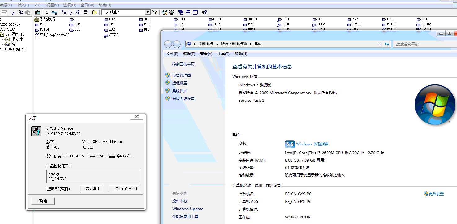

发表于: 2012-05-29 22:46
看看我的,我就是win7 64bit
下载积分:+1(原野) 怎么装的
