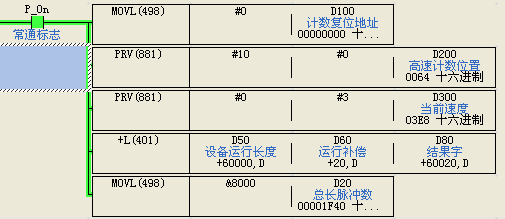

刚学欧姆龙plc,求高手给我一个高速A/B相加减计数带中断的程序范例。谢谢高手指导

高速计数加补偿

我现在知道了,欧姆龙用高速计数中断不用比较表登录的号
还是读出高速计数值到寄存器再作比较的好。
