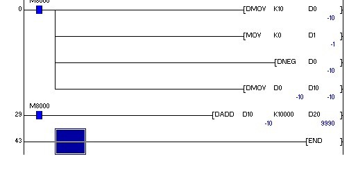

如图所示,D20为什么不等于99990 ,而变的那么大了啊??

DADD是32位运算,请把D10,D11,当做一个32位寄存器来看

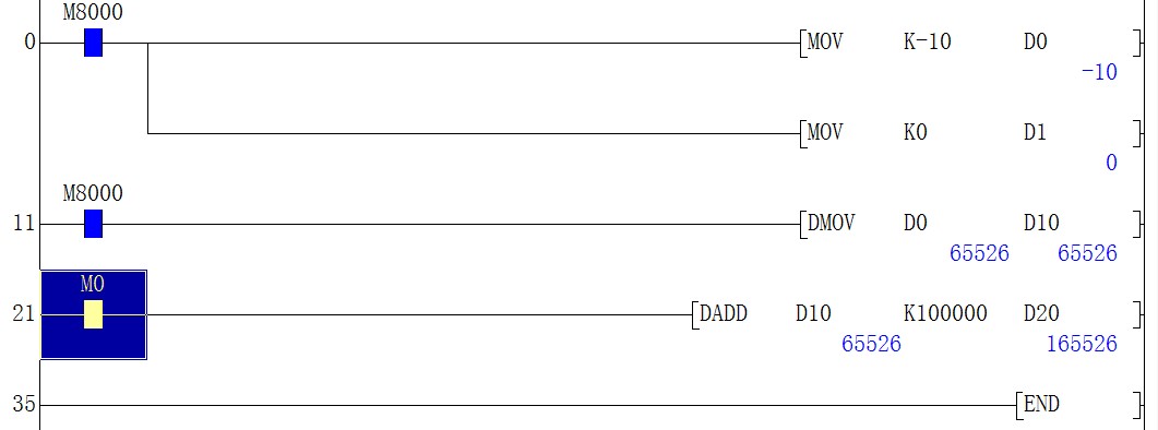

看看这样行吗

全部改为32位运算,不能16位与32位运算。你的MOV DO K1 就不能再次使用了,应用别的寄存器。

为啥非得把k-10分两次传入D0和D1呢
,你这样做反而错误了,直接用dmov k-10 d0,不就是行了吗????
