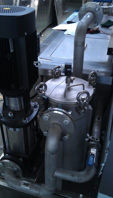

现有一个4kw的格兰富水泵,按三角形接法,额定电流是8A,接三相380V,现电机运转,摸上去挺烫的,用电流表测得电流为8.5-9A左右,万用表测得电压为410V左右;
该水泵上只有三角形接法的额定电流,但由于电流大于额定电流,现采用星型接法,测得电流为5.5v左右;
现想问由于什么原因导致该水泵发热太厉害!

应该是电压太高了

检查水泵的灵活性检查下轴承水封有没有问题

忘记说了,铭牌上电压是380-415v

出水管管径过大。将出水闸门关小,电流会变小。

检查机械部分是否转动灵活,电源电压高,不至于电流大的,应该是水泵
机械部分的问题

检查机械问题,清洗一下水泵。

4楼的说反了。进水管径过大,或者可以把出水管径放大,都可以。另外,减少出水管90度的弯头。出水关是否有差距很大的变径接头

你是新装的,还是已经用过的。

流量有点大了,把出水阀门关小一点。

新的,今天试机的时候遇到的问题
