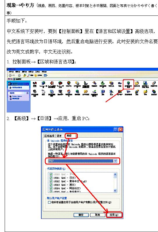

日文版的GX works2一定要在日文版操作系统中才能正常安装运行吗?
我这里的设备是鬼子的,读出来的程序注视有些是乱码,所以想安装日文版的GX WORKS2
貌似安装不了

貌似是,中文系统的话,安装程序压根启动不了,用内码转换的软件也不行~
最后无奈只能放到装有日文系统的虚拟机上

安装日语GX Works2

建议安装1.73版本的,有中文补丁下载。

装中文的 把GX WORKS语言改为日文就不会显示乱码了。

http://www.ymmfa.com/read-gktid-106416.html

安装这个小软件,什么语言版本的,全搞定!
