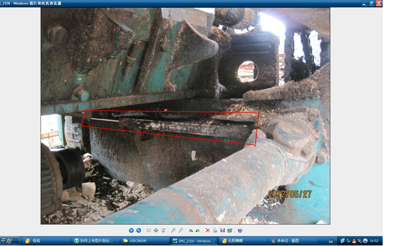

红线内滴,是木材旋切机上计量长度用滴,谁知到是怎么控制的,是编码器还是 ?尺?是模拟量控制的 吗?
烦劳师傅们指点>

电子尺,实际就是直线滑动电阻,输出模拟量。

http://www.xinyangqd.com/cn/product_list.asp?classid=79
进去看一下就知道是什么了。

和铣床上面的数显尺功能差不多。

电子尺 用模拟电压或电流控制的

光栅尺。

电子尺,我在塑胶机械上用过,用的0-10V

光栅尺或磁栅尺吧。。
