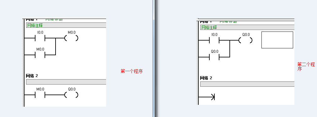

第一个程序与第二个程序分别下载后将模式开关打到run ,接通一下i0.0,Q0.0都有输出。然后将模式开关打到stop,再将模式开关打到run ,但是第一个程序Q0.0还是输出,第二个程序Q0.0就没输出了。为什么 ,我没断电,不要说什么断电保持。这个问题我已经迷茫两天了。前天编顺序控制也是这样。导致程序执行混乱。plc打到stop档位后,难道m继电器不会复位吗?如果是三菱的打到stop后 在打到run,m就复位了啊!就不会有输出了。我刚学西门子的。望高手指点。

没人帮忙,我自己来顶。
