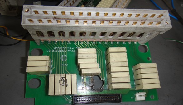

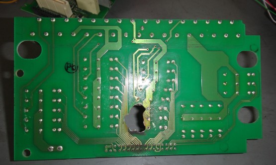

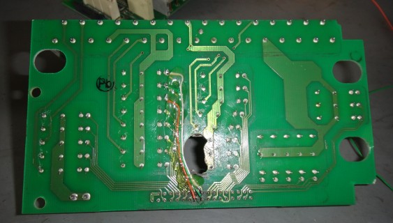

三菱FX2N-128MR-001,输出板烧了一个大窟窿,Y60\y61\y62\y63继电器烧毁 。把烧过的地方用刀清理好,连线处理,程序加LD Y60 outY64;ld Y61 out y65;ld y62 out y66; ld y63 out y67。检修完毕,叫人安装并告知:只要把输出点y60\y61\y62\y63改到相应点y64\y65\y66\y67就行了。安装人说还是不行,机器不能动作。我查了半天原来他顺便把输入点X60\x61\x62\x63也改到了x64\x65\x66\x67。我晕。

需要加转接的点必须加,否则很容易出问题。

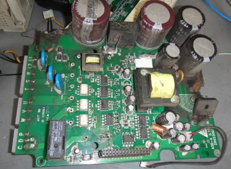

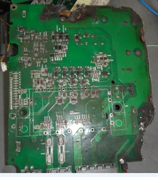

呵呵,有想象力!我这里还有是台达驱动器的驱动板,你老给评评。

台达变频器直流高压部分、和电源输入部分在积尘较大时都很容易发生短路炸毁。

真是见多识广!以上确实是因环境恶劣灰尘太多而烧坏的,我已修了很多台PLC和伺服驱动器。上图的驱动板是台达伺服驱动器的板,不是变频器板。
