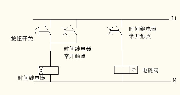

本工厂有一台油压机,现在要求改一下下缸的顶出和后退。要求按一下开关下缸先顶出2秒,到时间后再退回2秒。到2秒后就不再顶出和后退了。再按一下重复上面的工作。这是一个工作循环。求解,有图最佳。先谢谢各位大师傅了。

这也不算啥的。是PLC控制的吗?还是纯继电器控制的。气缸是否有感应器?

是个简单的程序,还是你自己好好的想想吧,用PLC很好搞,用时间继电器有点复杂

如果是PLC控制把程序传上来,很快就改好了,如果是继电器控制要增加2个时间继电器和中间继电器。

6楼  发表于: 2012-05-27 19:18
用时间继电器控制

7楼  发表于: 2012-05-27 20:24
用双时间继电器

8楼  发表于: 2012-05-27 22:45
引用第6楼jhwuliangjin于2012-05-27 19:18发表的  :
用时间继电器控制 [attachment=84964]
这算哪门子控制线路?
自己的事情自己做.

9楼  发表于: 2012-05-27 22:48
LD        X0
OR      Y0
ANI     T0
OUT     Y0
LD        Y0
OUT      T0  K20
自己的事情自己做.

10楼  发表于: 2012-05-28 09:21
引用第8楼chenpingyg于2012-05-27 22:45发表的  :
这算哪门子控制线路?
就这么简单的控制线路,需要用PLC吗?你是否富的流油,钱没地方花了?
