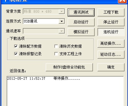

有设备用的昆仑通态的7062k触摸屏工程已加密上传咨询
zjj221
查看zjj221的
发表于: 2012-05-27 11:22
需要6.8以上的嵌入式 系统,还有usb连接线。工程已加密,找了一个例子在电脑可以移去密码。
问题1:但是不知道在往电脑上上传工程时候是否需要密码。(就是将工程从tpc挪到本子上)
问题2:哪位热心朋友可以提供方法。email:

发表于: 2012-05-27 11:55
不是密码,如果在下载程序时没有勾选那个《支持工程上传》的话,那这个程序就传不到电脑里。
