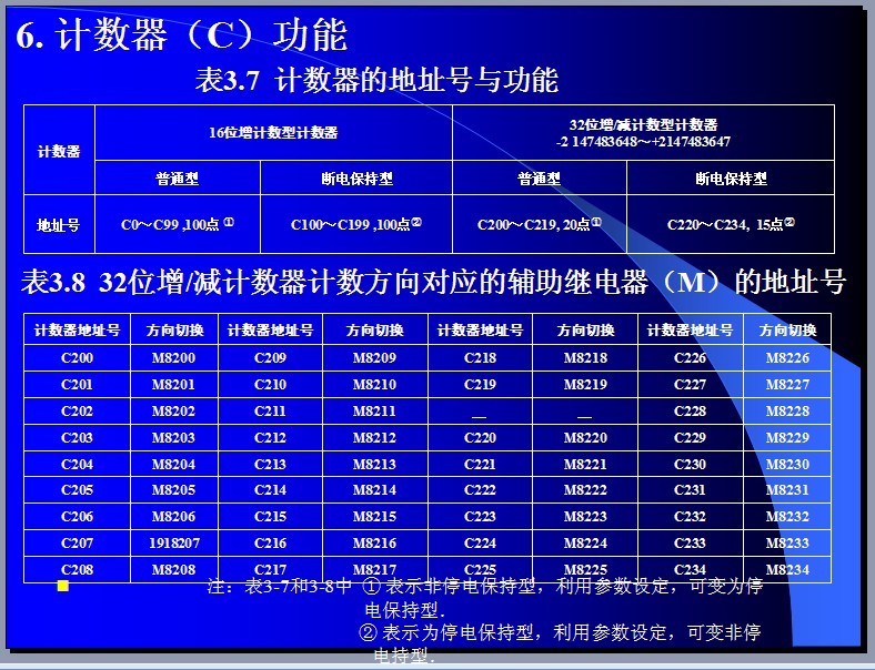

推荐一下可以累加计数并可以复位的计数器

发表于: 2012-05-26 22:00
活到老学到老:还有 8 分没学到
