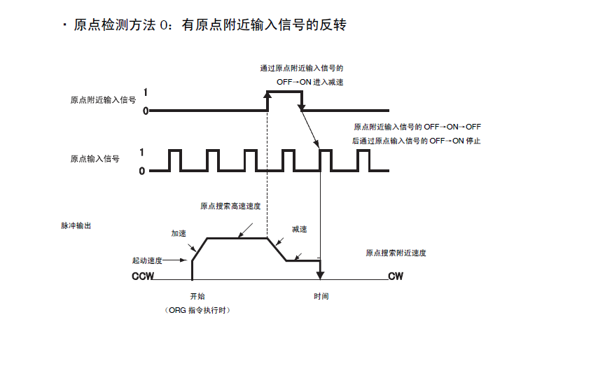

如同ORG回原点指令类的高速计数器指令,以微分上升沿的形式执行。是如何实现的?
假如回原点操作需要很长时间,不妨设3S吧,微分上升沿指令也就触发一个扫描周期,在这一个扫描周期内,如何实现3S的ORG操作!
难道是一旦触发ORG指令,cpu内部会自动完成后续工作?
而计时指令,需要常通的条件,才能延续计时!
请高手指教!谢谢

找个操作手册,看看时序图就明白了。

谢谢你的关注,但是你好像没看清楚我所提问的问题!
不过,我似乎有点明白了
高速计数器是plc的一个特殊单元,特殊单元配有单独的处理器,plc的cpu执行ORG指令后,会将相应的信号传递给特殊单元的处理器,其处理器进行相应的动作,直到完成ORG的命令!
所以高速计数器指令一般采取微分上升沿的形式,保证只在一个扫描周期内触发指令!
