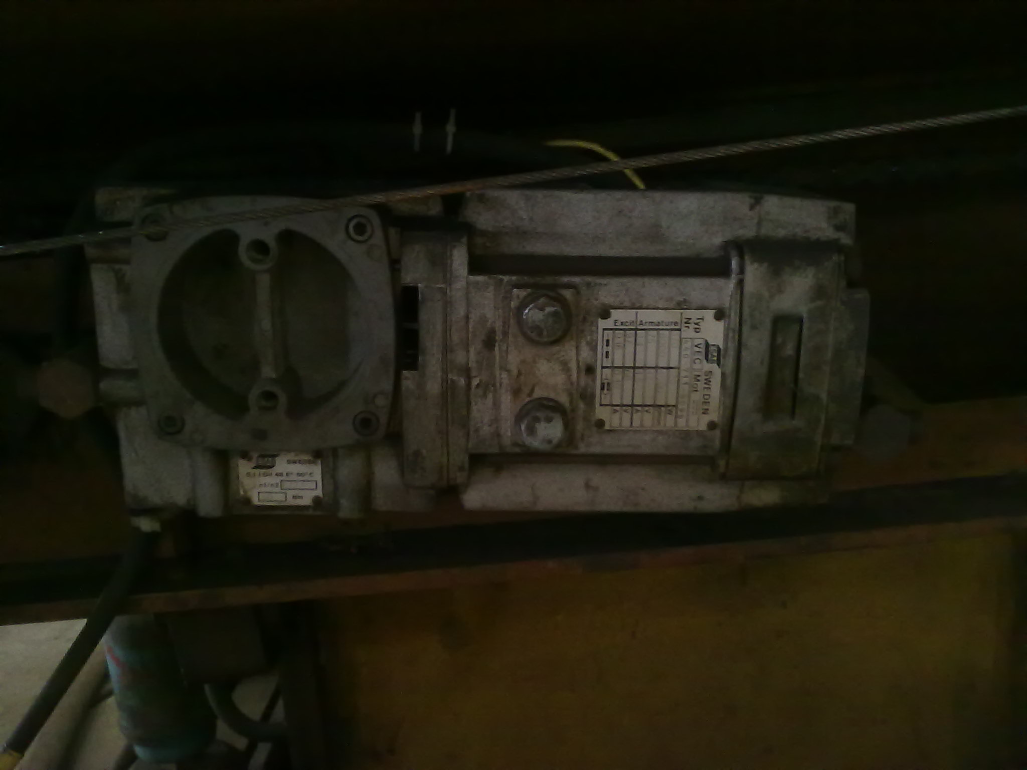

大哥们帮我看一下这是什么电机,交流还是直流

送上照片几张,帮我 分析下

有几根出线,

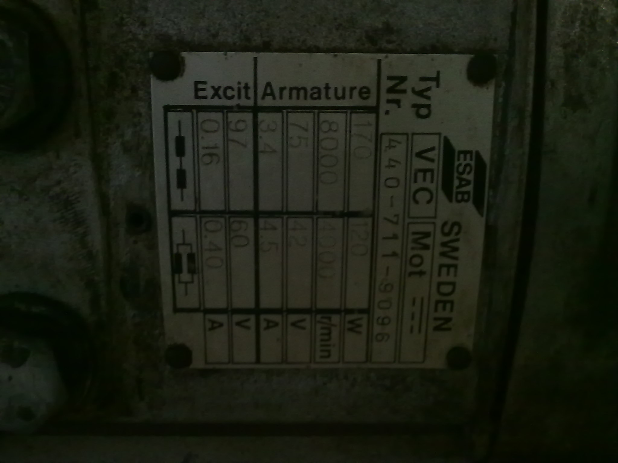

4根,我 有万用表量了,比如接线端为1234。12之间的阻值是130多。34之间的是3.0左右,14 23 13 24 之间是绝缘阻值,加地线就是5根

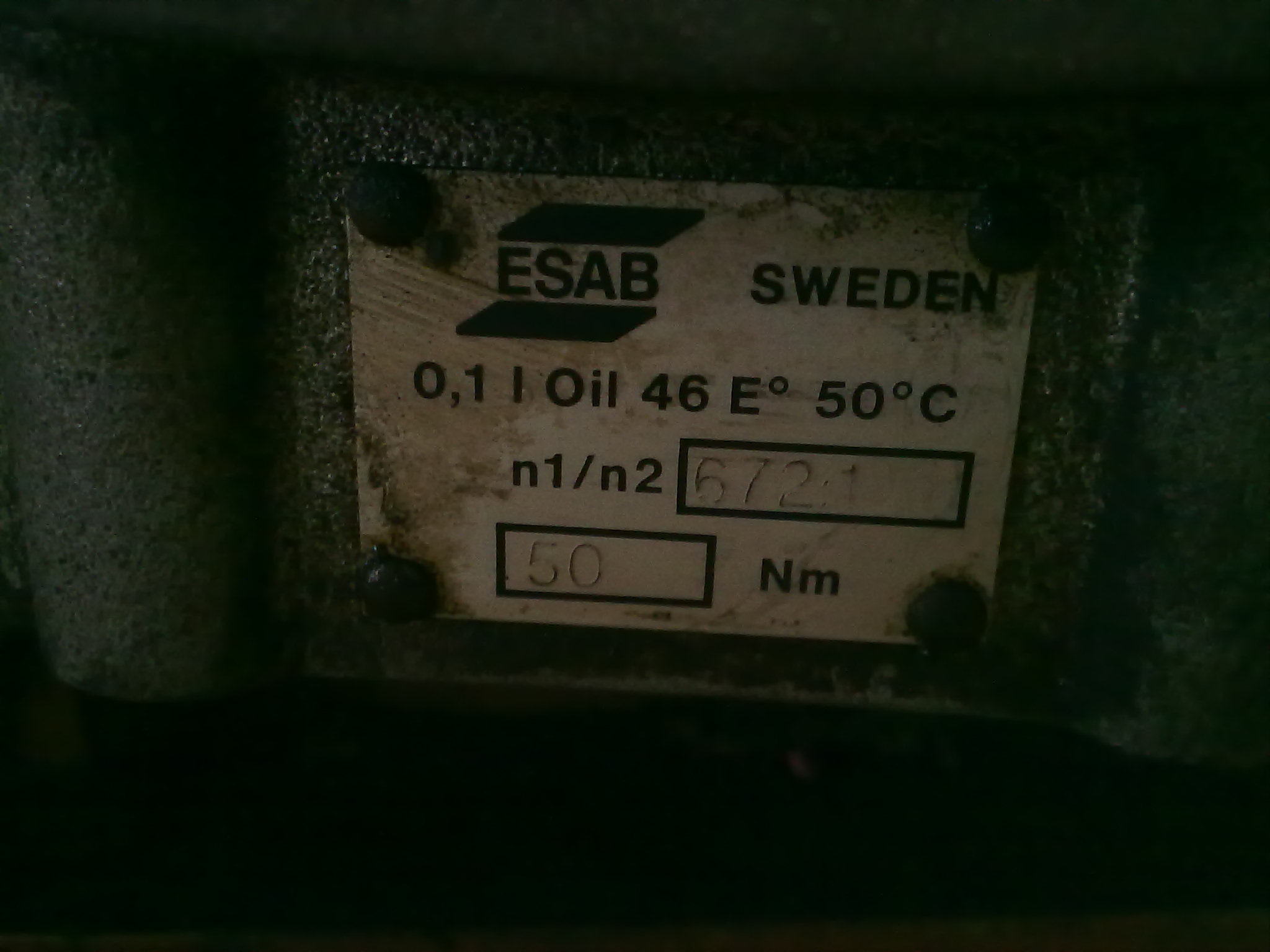

大哥:这是直流电机。电机铭牌:MOt后是直流符号。 比如接线端为1234。12应为励磁线圈,34应为工作线圈。该电机有两种接线方法,并励和串励。

直流电机 瑞典 电枢绕组 励磁线圈
