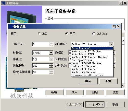

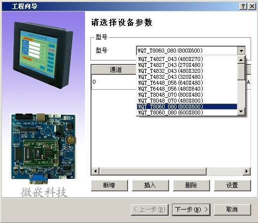

新建一个工程文件
型号对应的是公司出产产品型号。新增一个通信口,微嵌的人机界面有两个通讯口COM1,COM2,这两个串口既可以做RS232,又可以做RS485,通讯协议对应的是单片机工程师需要用到的协议,其中有modbus RTU协议,自由协议Free Protocol,当然还包括西门子S7-200,台达PLC,欧姆龙,三菱等协议,这里我们选择COM1自由协议Free Protocol,通讯速率57600,数据位8,1位停止位,偶校验:

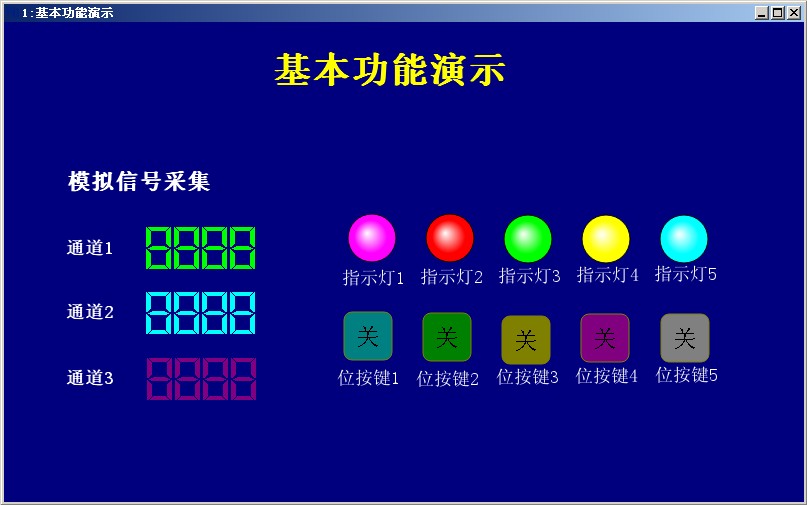

首先我们随便建一个比较简单实用的画面,用位按钮开关控制单片机的指示灯,采集单片机的模拟数据显示在组态软件的数码管(可以通过电脑串口连接单片机在线模拟实际应用)

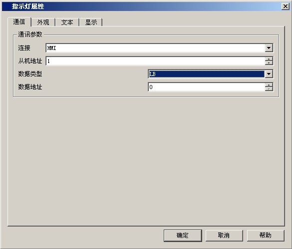

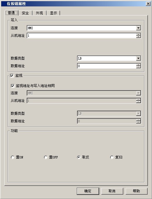

然后我们要把位按钮的属性绑定到人机界面的系统寄存器,然后再用人机界面内置的宏指令通讯函数output函数把寄存器数据传输给单片机,让单片机接收这个指令之后进行动作控制,方法实现如下:
我们把位按钮1绑定到人机界面系统寄存器LB的第0个里面,再用一个LED指示灯观察按钮的状态(绑定系统寄存器LB0)

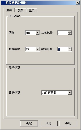

对于数码管显示,属性设置原来差不多,但是需要用input函数将从单片机采集的数据存储到人机界面系统寄存器,再通过宏指令函数映射显示出来,方法如下:
我们将通道一绑定到系统寄存器LD的第1个寄存器,LD是数据寄存器,LB是布尔量的位寄存器,注意两种寄存器的区别。

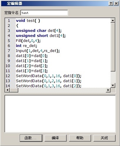

    接下来我们要用到人机界面的组态软件内置的通讯函数,数学运算函数和其他函数了。由“设定”菜单那里进入到宏指令编辑器进入宏指令编辑:
点击新增,我们写一个宏指令通讯函数,向单片机发送控制指令和接受数据:
具体编程如下:
宏指令test
void Macro_main( )
unsigned char dat[4];
unsigned short dat1[4];
int re_dat;

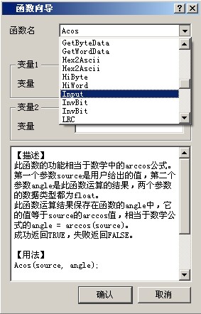

Input( 1, dat, 4, re_dat);
/*如果不明白函数使用,可以点击函数向导按钮查找函数使用说明:
【描述】
第一个参数channel表示通道,如果通道为com1,则channel=1;如果通道为com2,则channel=2,数据类型为int。
第二个参数pString表示写入通道的字符串的地址,数据类型为unsigned char *。
第三个参数count表示字符串中的字符个数,数据类型为int。
第四个参数result表示Output函数运行后返回的结果,如果result大于0,则表示读写有效,数据类型为int。
注意:此函数只能用在freeprotocol(自由协议通道)中。
【用法】
Input(channel,pString,count,result);
【举例】
char srt[9];
int result;
Input(1,str[0],9,result);
dat1[0]=dat[0];
dat1[1]=dat[1];
dat1[2]=dat[2];
dat1[3]=dat[3];
SetWordData(0,1,1,16, dat1[0]);
SetWordData(0,1,2,16, dat1[1]);
SetWordData(0,1,3,16, dat1[2]);
SetWordData(0,1,4,16, dat1[3]);
