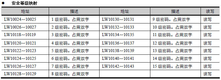

哪位大侠知道步科的3级密码以后的密码如何修改?地址是什么?我做的屏只能修改1,2级密码;3级,4级等密码不知如何设置?找不到寄存地址?哪位大侠知道麻烦指教一下!谢谢!

发表于: 2012-06-25 15:10
下载积分:+1(xuwenjian@) 热心助人

发表于: 2012-06-30 15:20
谢谢!
