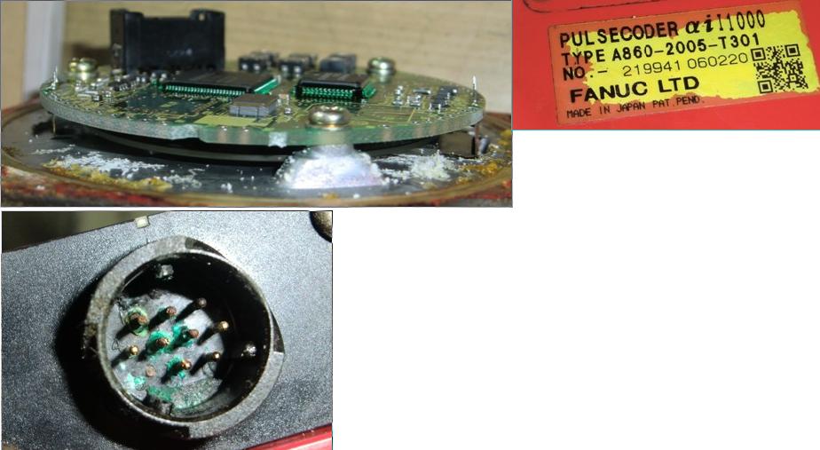

FANUC 伺服电机的编码器的码盘要怎么清洁??可不可以用酒精泡洗???接口腐蚀烂掉了,不知有没有接口图?

编码器用KONTAKT PCC清洗,插头用KONTAKT 60清洗。如果硬件没坏的话搞定。

还有别的方法吗? 码盘脏了怎么清洁,要安全的。

可以用酒精清洁

换个全新就可以

换个一模一样的芯插头。

水洗+吹干

钢刷,干擦一下

铜氧化 确实比较难处理的 靠溶剂清洗并不能完全决解问题 看运气咯

估计是你那的加工环境不好
我么都是定期的 超声波清洗
