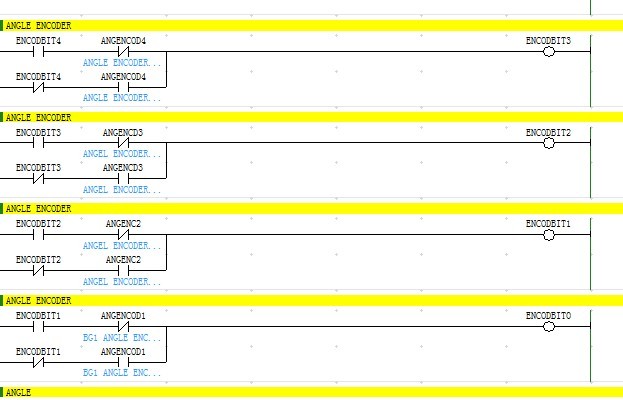

现有情况为,电机通过八工位分度箱带动转盘,电机转动35圈,转盘才转动一圈,在分度箱上装有单圈绝对值编码器,编码器为256P/R,八根信号线输出,是格雷码输出的。现要在触摸屏上显示转盘的转动的角度,要为0到360度循环显示的,在PLC上该怎样编程,算出这个角度呢?又是怎么判断电机的转向的通过这个绝对值编码器,能把这个角度编程出来,我就可以输入在什么角度,什么工位要动作了,谁来指教下,这个该怎么编程,THANKS.

编码器为256P/R乘144除100换算出360度。到了度数就停,要精度高,可以先减速。

这个我们一般是用伺服完成的  不过呢 要根据你的想法完成也是可以的  首先,转盘有8个工位,每个工位间隔就是45度咯,转盘转动1度就要电机转动 35/360转 根据编码器 电机转动一转需要256个脉冲 也就是发一个脉冲电机就转动 1/256转  这样应该清晰了吧  然后发送小量脉冲可以做寸动  每一工位转动需要的脉冲是 45*(35/360)*256个脉冲   这样显示角度 只是这些脉冲的叠加 应该懂了吧 最后还要考虑精度问题的话 就是处理会出现的累计误差 这个就要电子齿轮比来做了 相信楼主会处理吧  以上希望对你有帮助

这个东西我用的太多了,非常有经验。这样控制的好处是没有累计误差。
首先计算出分度盘转过一度编码器需要转的数值。
然后得出你需要停止的编码器的位置。
然后设置为几段速控制。到了位置后停止。
如果想知道的更详细,加我qq894880447.
如果程序不多,可以帮你写。
我用的是绝对值的编码器哦,是格雷码输出的,不是增量编码器哦,我想知道知道怎么编码器的输出怎么转化为角度

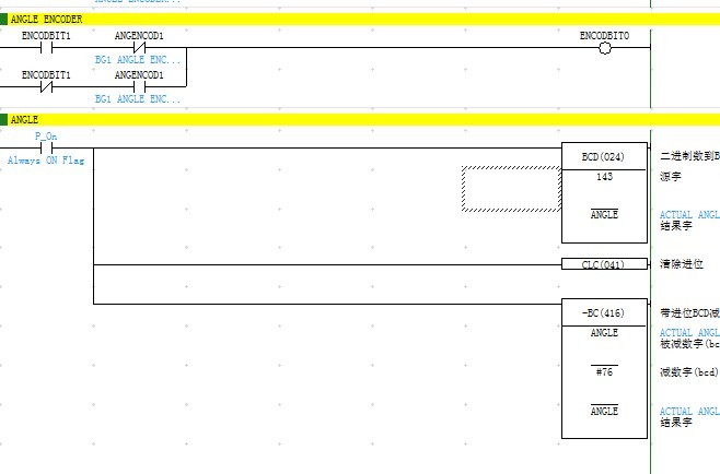

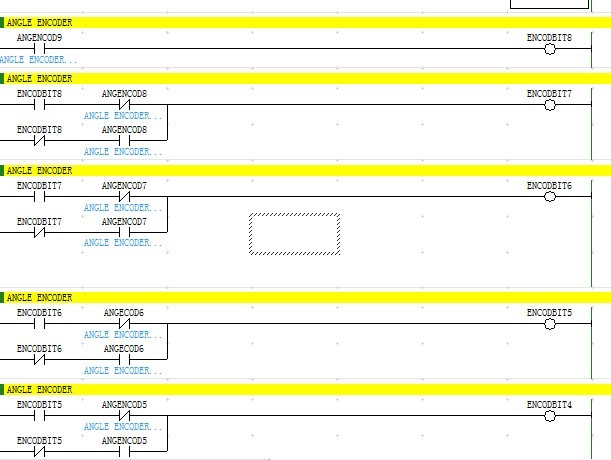

ENCODBIT0--ENCODBIT8是143.00--143.08
ENCODBIT0--ENCODBIT8是0.00--0.08
angle是d100
换算出来就是角度了。

你最后做的带进位BCD减看不懂,能否详解下?为什么要做BCD减法运算,#76是怎么来的,谢谢
