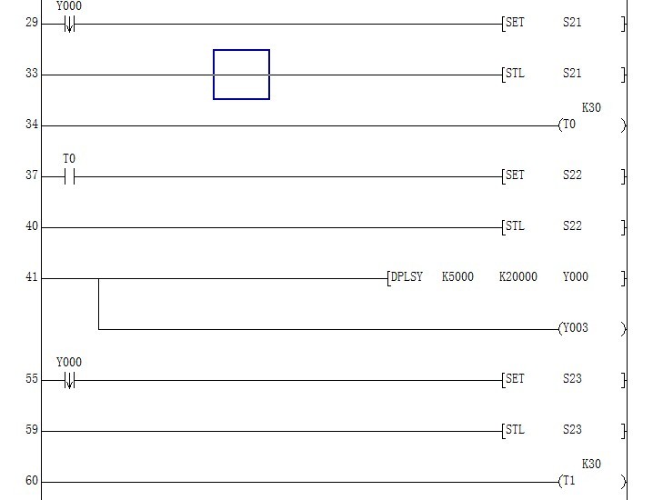

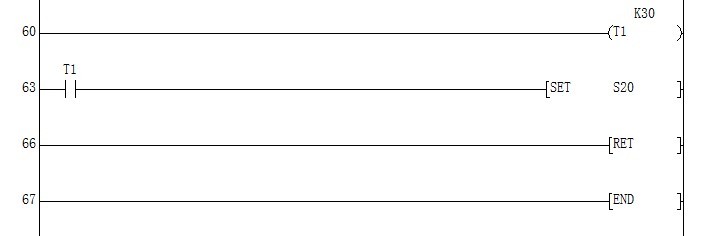

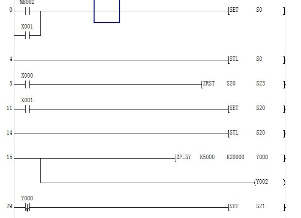

程序运行后按启动按钮会发生问题,在就是复位后从新启动时指示灯亮电机不亮。
注明:X0为复位按钮,X1为启动按钮。Y2、Y3为正反转指示灯。程序如下:

楼主没讲清楚啊,会出现什么问题?程序看着没问题啊?Y2不动作还是怎么的?

在plc 上试了一下感觉没什么问题啊 呵呵

呵呵,你怎么用Y0的下降源驱动S33呢? Y0是脉冲啊
