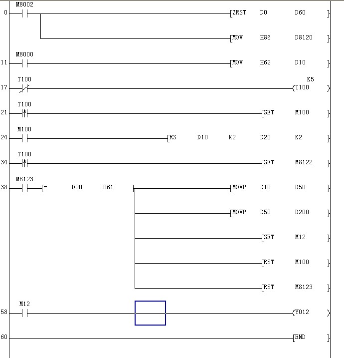

我想实现在串口软件中输入发送十六进制61.然后接收显示40,请问这个效果,下面的程序哪里错了?

刚刚自己弄的,很多不懂,请大家帮帮忙
