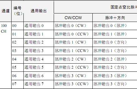

我使用的是 CP1H CP1L编程手册。我在上面怎么找不到脉冲输出地址呢?
脉冲0、1、2、3、脉冲输出地址是多少?方向是是否可以随意定义?
那位大侠知道的,请告诉下。

在CP1H操作手册上

    我先去官网看看有下的没!
    你还记的是那几个地址吗? 直接告诉我也是个不错的选择。

    编程手册没有,操作手册有

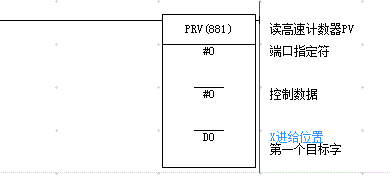

    是PRV读出来的

    引用第6楼yuaiwu于2012-05-22 15:57发表的  :
    是PRV读出来的
    这个也需要 ! 谢了!
