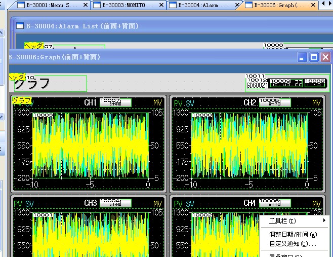

我从日本人那里拷贝了一些三菱触摸屏的画面程序,程序时用GT-DESIGNER3设计的.
但是这些画面程序日本人在保存的时候是用压缩格式保存的,结果把这些画面程序拷贝过来后
却不能打开.如果用WORKSPACE方法保存的话,那是可以打开的.
我的GT3是英文版1.37P版本,版本也不算低.不知道是不是只能用日语版的GT3才能打开,或者是没有
办法打开.
请问各位有没有办法打开这样的画面程序.请赐教.谢谢了.

直接双击就打开了!

发表于: 2012-05-22 15:26
dazhi高手,谢谢您的回复.
不过您的回复是在侮辱我的智商吧?要是双击能打开的话,我还在这里发帖请教高手?
我们公司的日本人说需要安装日语版的GT3后才能打开?不知道是不是真的.由于手边没有
日语版的GT3.
请高手再赐良方.小弟有礼了.

日文的开过很多,没发现打不开的!还是用的中文软件!
有兴趣传个上来看看

今天刚出炉的Q64TC,日文1.44编的,一样打开!

发表于: 2012-05-22 23:16
那我就上传一个给大师看看.希望我们公司不会追求我泄露秘密的罪名.
不过我想您也打不开的.
如果您能打开,请告诉小弟方法.多谢了.

发表于: 2012-05-23 09:48
我昨晚把GT3升级到了1.45X还是打不开.真是郁闷.

发表于: 2012-05-23 13:49
可以直接删除了!日文版的也打不开

发表于: 2012-05-24 11:24
我已经请日本人在打开了.并且请他以WORKSPACE的方法保存.
这样就可以打开了.
谢谢大师了.给您添麻烦了.

发表于: 2012-06-12 16:31
现在小弟对自己问的这个问题进行一个终结,如果要从日本人那里拷贝用GT3制作的画面程序,而我们的软件跟日本人的软件不是同一个语言的话,而保存是选用压缩方式(Save compressed File)的话,一般是打不开的,就算可以打开,也会丢失很多画面,除非是同一种语言.一般的话要用工作空间(WorkSpace/Project File)保存,这样的话就可以打开了.
以上这个问题困扰了我很久,希望以后朋友们不要被这个问题困扰.
感谢大家.
