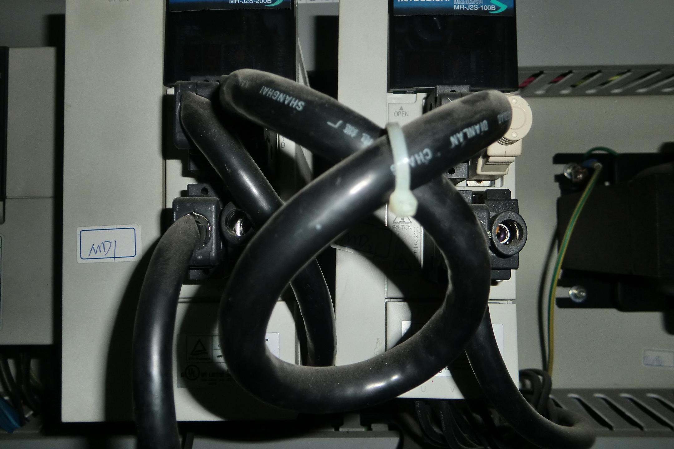

三菱 MR-J2S-200B驱动器CN3怎么也要装接头???拔下接头,系统报警E6伺服紧急停止警告。有人解答一下吗?和PC的通信线怎么做啊??[    post][/post]

B的驱动器SON跟ENG是在CN3插头里的!
通讯线跟MR-CPCA的线是一样的!

ENG没接,我记得在参数里面设置一下好像可以去掉的,好久没用记不清了,要看一下手册

引用第1楼hzhcdy于2012-05-22 12:05发表的  :
通讯线跟MR-CPCA的线是一样的!
能上个CN3的引脚定义图吗?通信线一样, 不是也会报警E6 。各个论坛里关于伺服设置软件的实际使用贴没看见有呀。

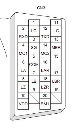

你这个伺服驱动器是原装的吗?EMG SON应该是CN1B里吧!A系列是的,CN3是通讯用的

二话不说,上图:

谢谢楼上的朋友上的图。能把这个PDF文件发个我吗?

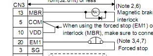

急停是常闭接法,接头拔下就在急停状态。

上个图你看看!
更正一下,CN3没有SON,

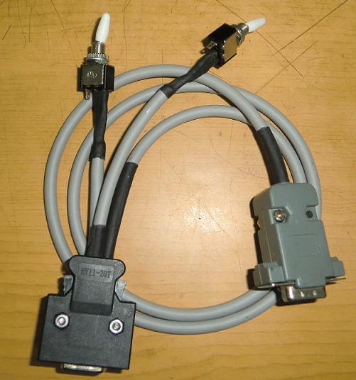

已联机成功,上自制通信电缆图。
